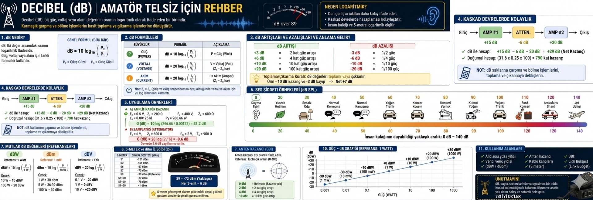

Decibel (dB) ifadesini yerinde ve doğru kullanabilmek için önce dB'nin ne olduğunu bilmek ve anlamak gerekir diye düşündüm. Zaman zaman hatalı ifadelerle kullanıldığına şahit oldum, dolayısıyla şöyle kısaca bir gözden geçirme ve hatırlatma yapmakta fayda var.
Decibel, iki takat değerinin orantısının logaritmik olarak ifade edilmesidir. Bir amplifikatörün aktif alet olarak kazancını ya da bir attenuatörün pasif alet olarak kaybını ifade etmekte ve bu değerlerin toplanması ve çıkarılması, devrenin toplamdaki net durumunun ortaya konulması açısından Decibel olarak ifade edilmesi büyük kolaylık sağlar.
1. Kazanç Faktörü ve Hesaplama Zorluğu
Kaskad bağlı iki amplifikatörün birincisinin kazanç faktörü A1 = 275, ikincisinin kazanç faktörü A2 = 55 olsun. Neticede toplam kazanç faktörünü bulmak için çarpma işlemi yapılır:
Giriş >---------- [ Amp #1 ] ---------- [ Amp #2 ] ----------> Çıkış
(A1 = 275)     (A2 = 55)
At = 275 x 55 = 15.125
Böyle bir devrede araya bir de zayıflatıcı (attenüatör) girdiğini düşünürsek hesaplamaların ne kadar karmaşıklaşacağı açıktır. dB kullanımı bu çarpma ve bölme işlemlerini basit toplama ve çıkarmaya indirger.
2. Logaritma ve Bell İfadesi
A.G. Bell’in bulduğu bu hesaplamayı Bell Telefon Şirketi geliştirerek Decibel (dB) birimini ortaya çıkarmıştır. Matematiksel olarak:
  • log (A x B) = log A + log B
  • log (A / B) = log A - log B
Bell değerini yazacak olursak:
Bell olarak kazanç = log A (A burada güç amplifikasyon faktörüdür.)
Bell'in 1/10 değerine ise Decibel denir:
Decibel olarak kazanç (dB) = 10 x log A
3. Voltaj ve Akım Formülleri
Bir devredeki G (gain) kazancını dB olarak yazacak olursak: G = 10 log (Po / Pi) olur. Ohm kanunu uygulandığında ve giriş-çıkış empedanslarının eşit olduğu (Zi = Zo) durumlarda formüller şuna dönüşür:
Birim Formül
Güç (Power) dB = 10 log (Po / Pi)
Voltaj (Voltage) dB = 20 log (Eo / Ei)
Akım (Current) dB = 20 log (Io / Ii)
4. Uygulama Örnekleri
A) Amplifikatör Kazancı:
Giriş Ei = 0.5V, Zi = 200 ohm | Çıkış Eo = 400V, Zo = 600 ohm
Hesaplama sonucu: G (dB) = 53.2 dB
B) Zayıflatıcı (Attenuator):
Ei = 6V, Zi = 600 ohm | Eo = 2V, Zo = 600 ohm
G (dB) = 20 log (2 / 6) = -9.6 dB (Devrede 9.6 dB zayıflatma vardır.)
5. Mutlak Değerler (dBW, dBm, dBV)
dB bağıl bir değerdir. Mutlak değerleri ifade etmek için referanslar kullanılır:
  • dBW: Referans 1 Watt'tır.
  • dBm: Referans 1 mW'tır. (Örn: 5 Watt çıkış = 36.9 dBm)
  • dBV: Referans 1 Volt'tur.
