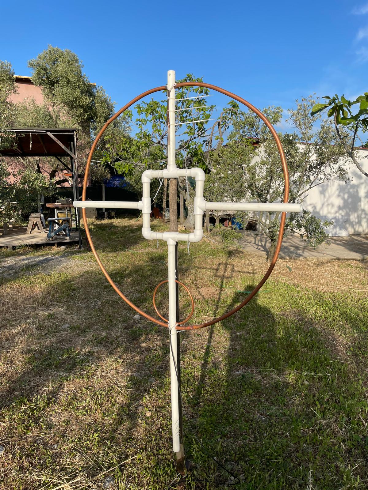

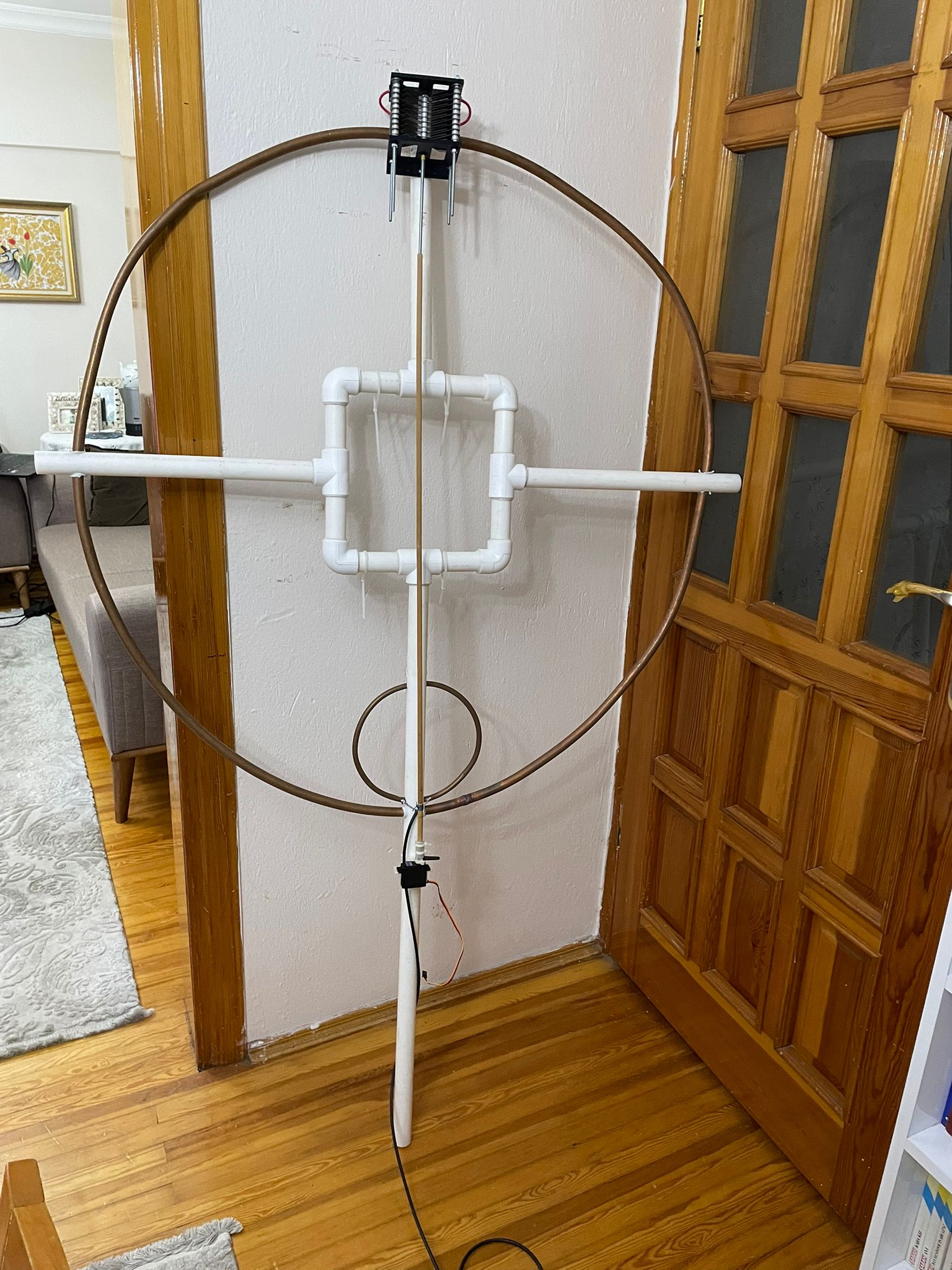

Manyetik loop anteni üç dört amatör bir araya gelip yaptık. TA3BAT Burak gövdeyi imal etti, RG213 kablo parçasını kondansatör olarak kullanarak NanoVNA ile 14.145 MHz'e ben akort ettim. TA3P Mithat abi HF cihazın gücünü 5 wattan başlayarak arttırdı. SWR göstergesi kıpırdamadıkça 100 wata kadar çıktık. Hayret ve sevinçle antenin çalışmasını izledik. SSB deneme yaptığımız için çok fazla uzun çalıştırmadık.
Manyetik Loop Anten TA3BAT
Her şey istediğimiz gibi gitti ama ayar çok zor ve tek seferlik oluyor. İkinci bir frekans için kabloyu kesmek veya dış ekranı sıyırmak gerekiyor. Sistemi denemek için yeterli ama günlük kullanımda olacak iş değil. Bu güzeller güzeli antenin de en alengirli yeri bu yüksek gerilim kondansatörü. Vakumlu olanları mükemmel çalışıyormuş ama hem pahalı hem yurtiçinde bulmak zor, bulunanın da fiyatı akıllara zarar.

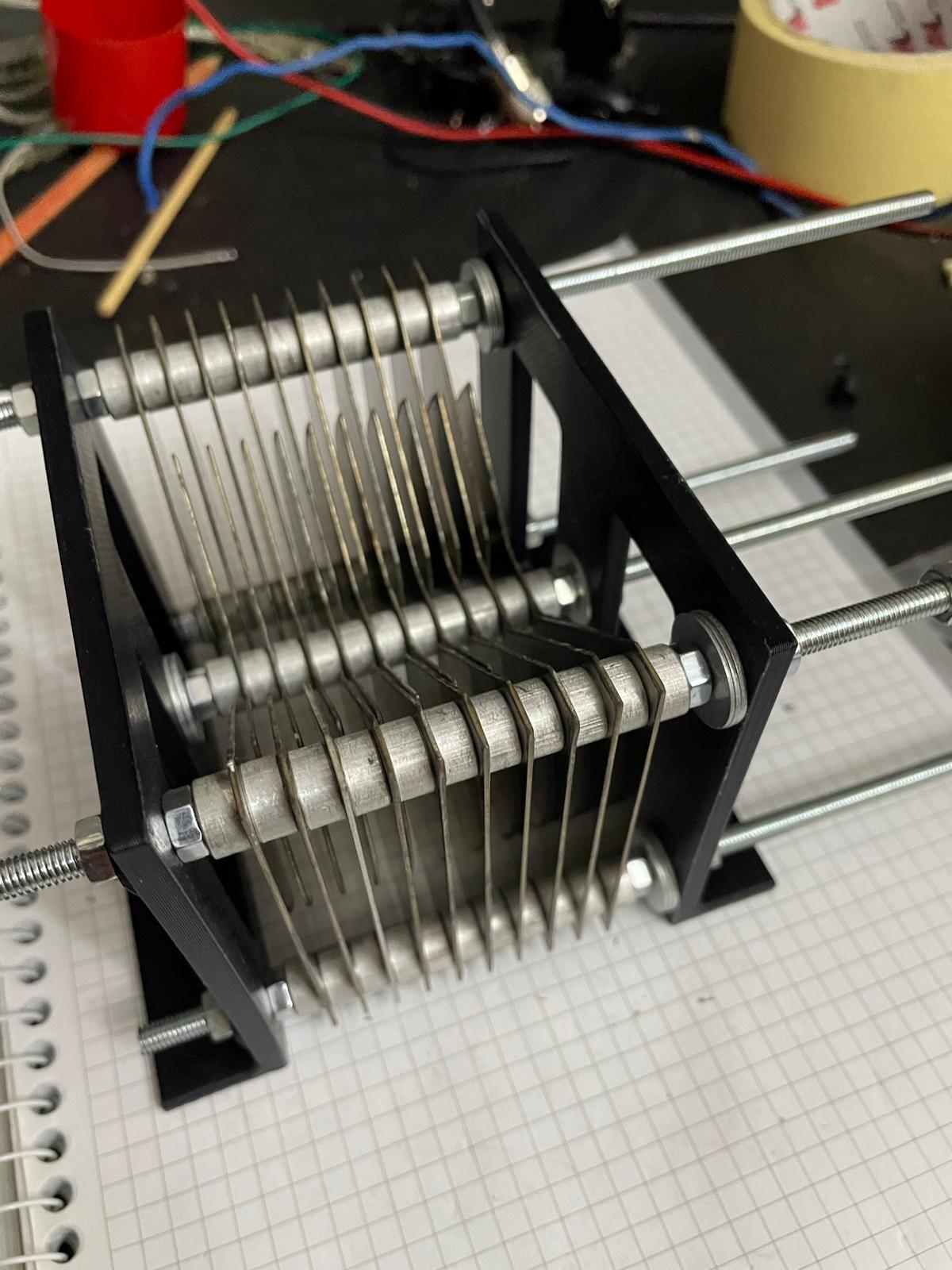

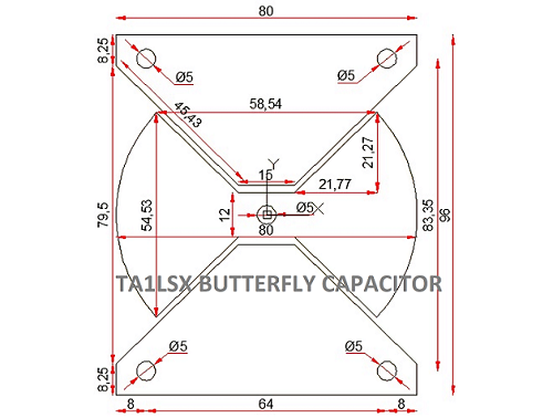

TA2WK (eski çağrı işareti TA1LSX) her türlü detayını, fotoğrafını, çizimini internete koymuş, ben de indirdim. Son derece basit yapısı olduğundan metal olan kısımları yine çok değerli bir amatör arkadaşımız lazerle kestirdi, plastik parçalarını ben 3D yazıcıda bastım. Mükemmel çalışan bir kondansatör ortaya çıktı.

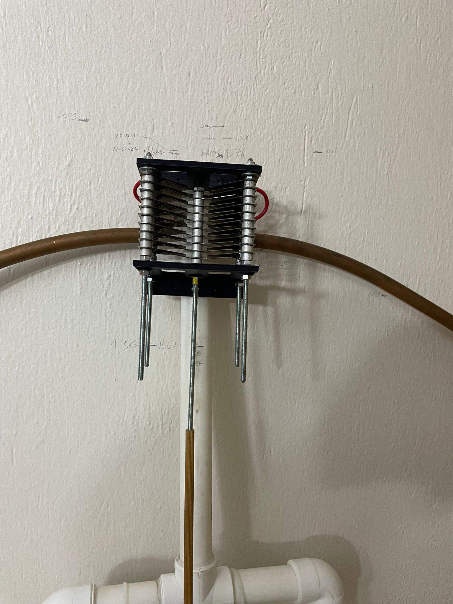

Kondansatör çizimi
Loop detay
Gel gör ki onun da ayarı çok hassas, elle zar zor yapıyoruz.

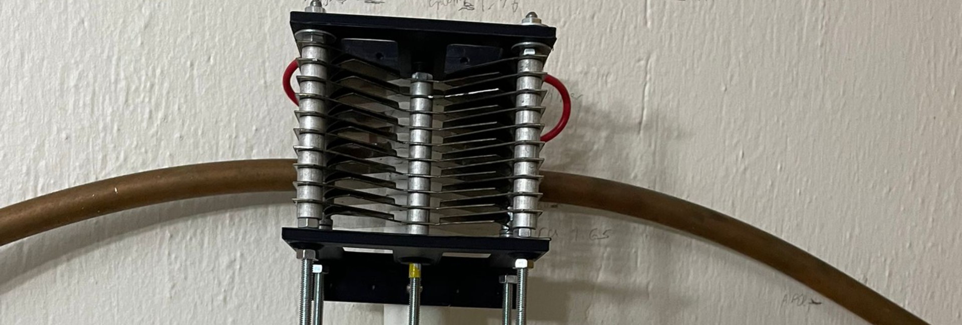

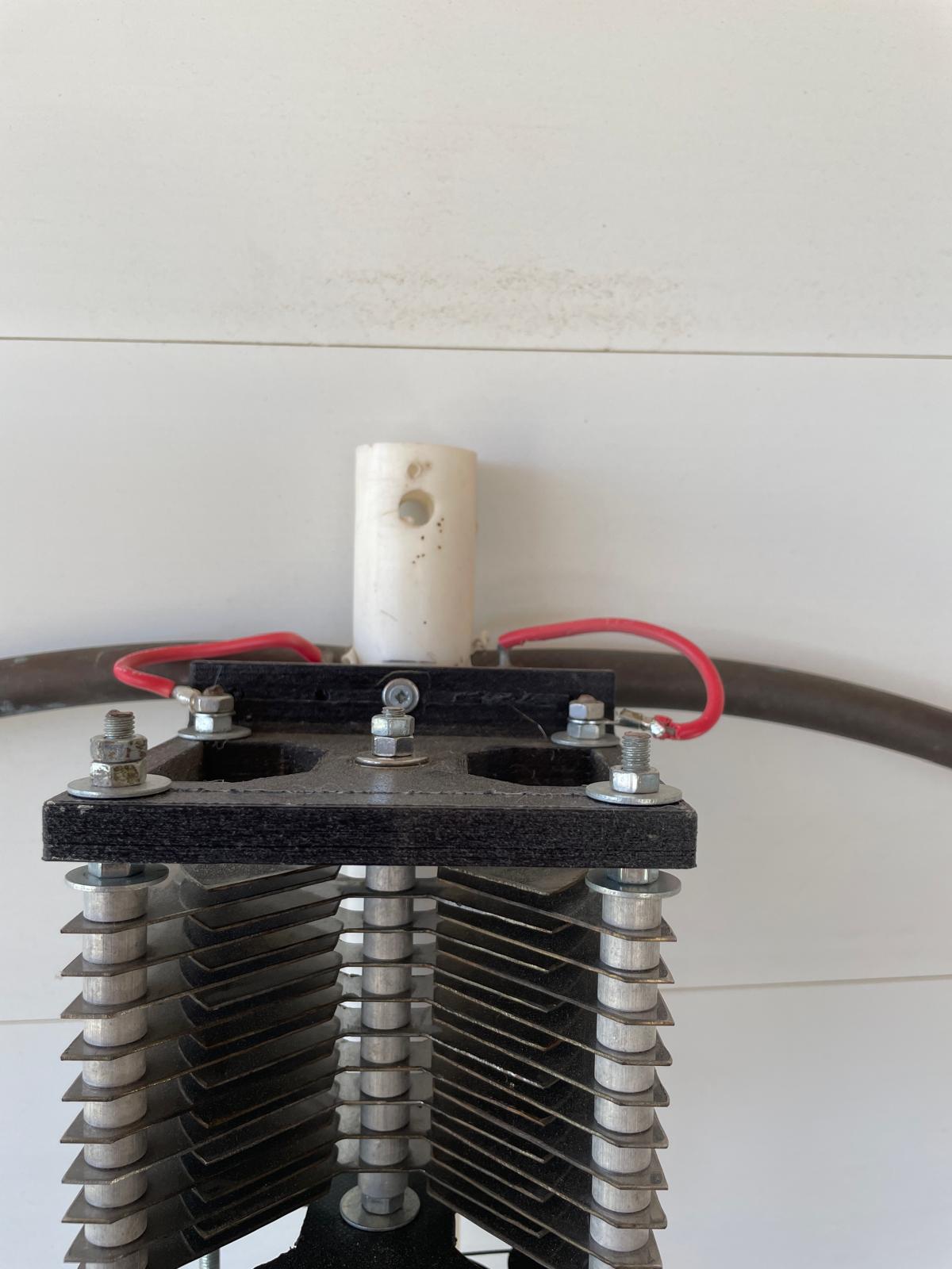

Kondansatör bağlantı 1 Kondansatör bağlantı 2
Kondansatör detay 3 Kondansatör detay 4

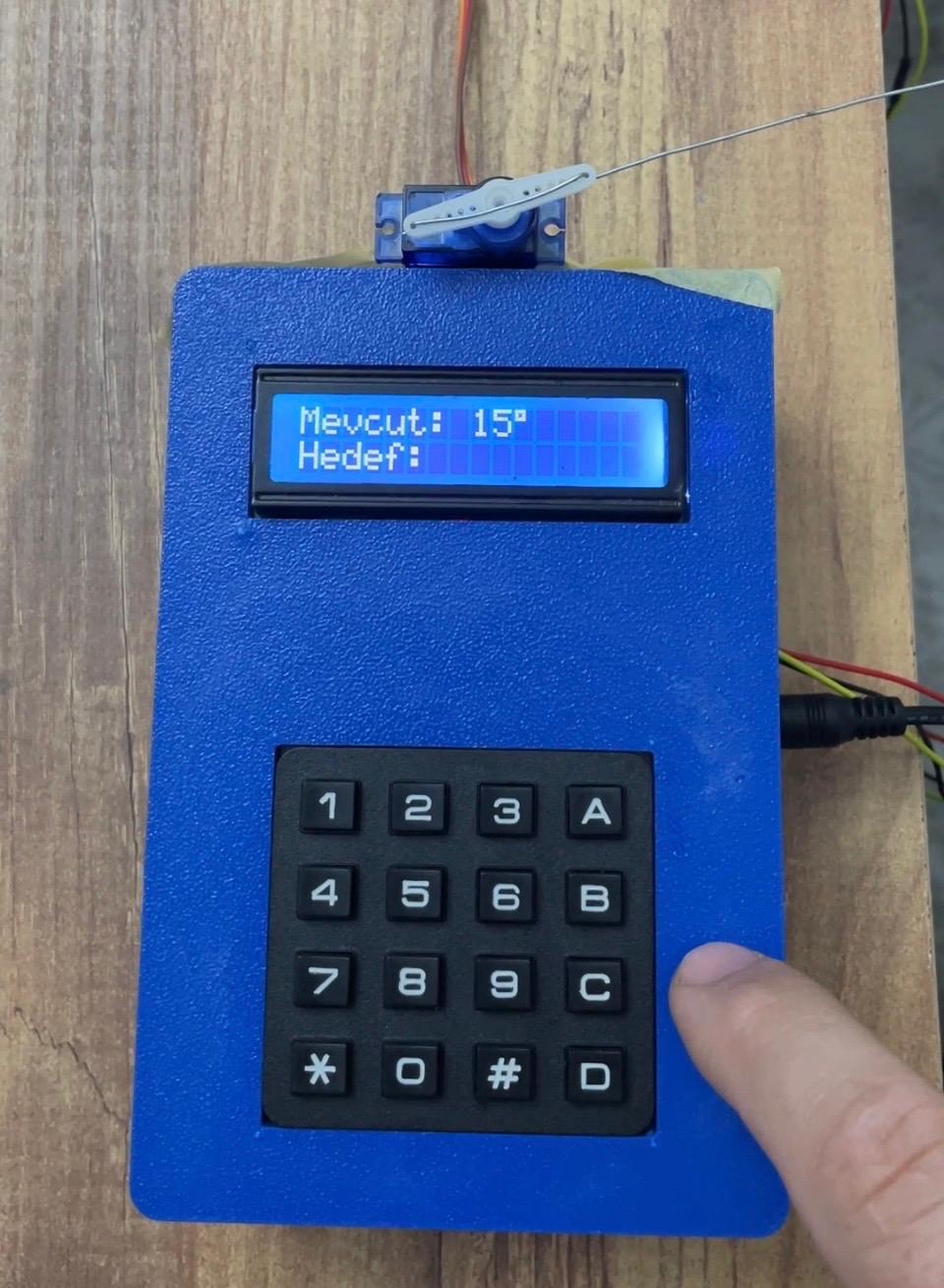

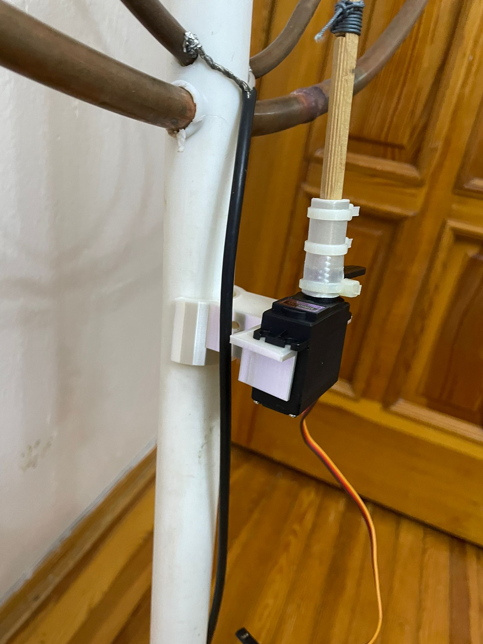

Yukarıdaki fotoğrafta yüksek gerilim kondansatörün bağlantı detayı görülüyor. Bu tip bağlantıda kapasite yarıya düşüyor ancak kondansatörün gerilim değeri iki katına çıkıyor. En alta bir servo motor koyup onunla ayar yaptık ancak hassasiyet konusu tam olarak çözülmedi.
Servo motor bağlantı
Çalışmanın Videosu
Servo motorun hassasiyeti de yetmeyince step motorlu bir çözüm tasarladık ama onun donanımı için imalata ara verdik.
