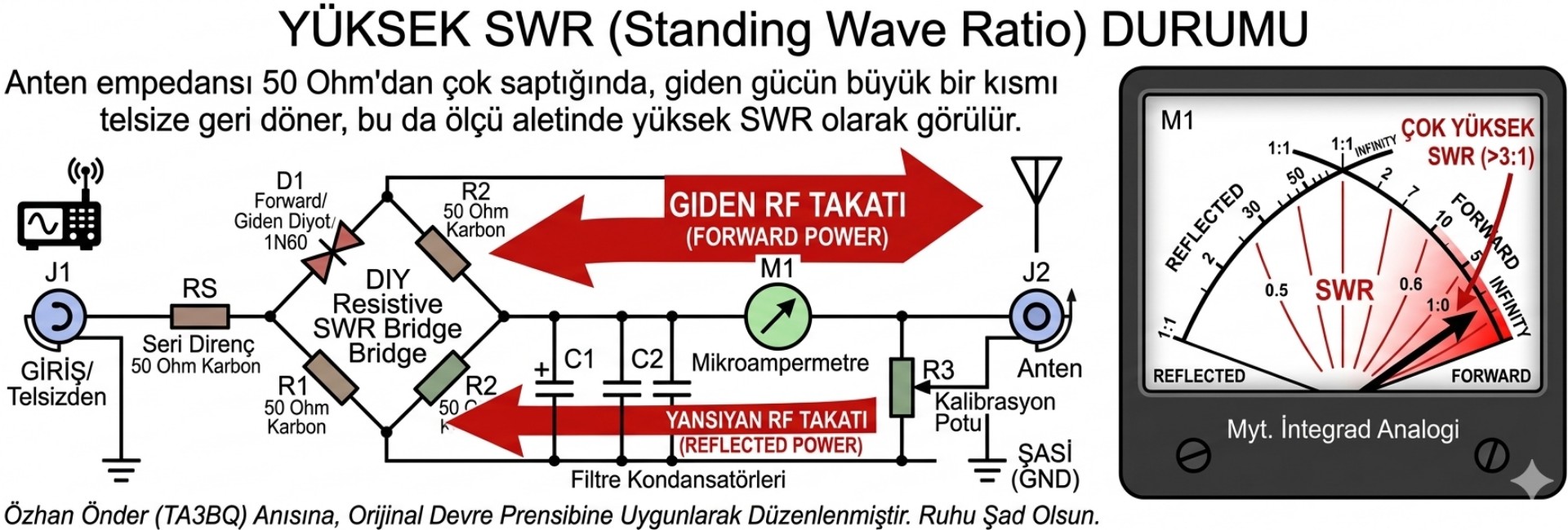

Bu iş için gerekli kutuyu alüminyumdan ve kenarları 10 cm olmak üzere, derinliği ise bulacağımız ve burada kullanacağımız microampermetre'nin fiziki ölçülerine göre tesbit edeceğimiz (genellikle 5 cm yeterlidir) ölçüye göre yaparız. Şema çok kolay:
GİRİŞ (J1)                                      ÇIKIŞ (J2)
      (Telsizden)        [ RS ] (50 Ohm)               (Antene)
           O-----------+------[ R ]------+-----------O
                     [ R1 ]            [ D1 ] (Yansıma/Reflected)
                     [ D2 ]  [ M1 ] (Mikroampermetre)
               (Giden/Forward) |
                       |     [ R3 ] (Kalibrasyon Potu)
                     [ C1 ]    |
    ----------------- ŞASİ (GND) -----------------
