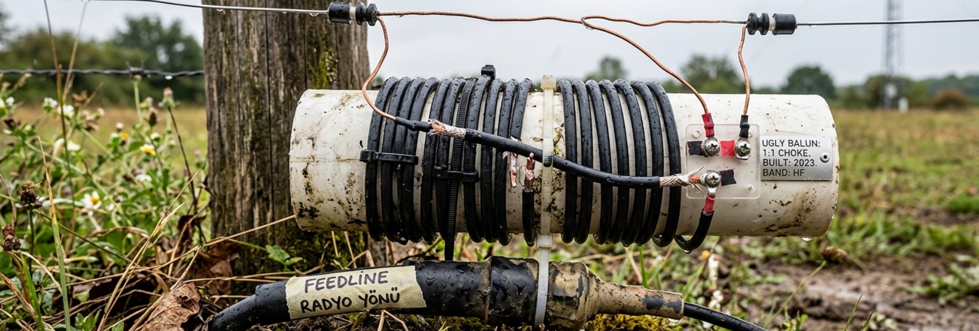

Çirkin balun, bir PVC boru üzerine yan yana sarılmış RG-58 koaks kablodan meydana geliyor. Böylece ilk etapta toroid trafo ya da ferit çubuktan, emaye telden kurtulduk. Balun kullanmamızın sebebi hepimizin bildiği gibi BALanslı bir anteni UNbalans bir kablo ile besleyebilmektir. Kelime (Balun) olarak TA'ların radyo amatörlüğü lisanına girmiştir, lütfen okunuşunu bozmayalım.

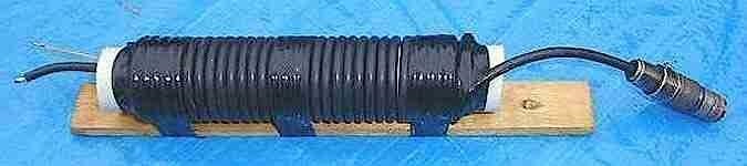

160-10 metre bandında rahatça çalışabilecek bu çirkin 1:1 şok balunun (choke balun) yapımı oldukça basittir:
  • Kablo: 18 ila 21 feet (5,5 - 6,5 metre) RG-58 koaks kablo.
  • Gövde: 3 - 5 inç (7,5 cm - 12,5 cm) çaplı PVC boru.
  • Yöntem: Kabloyu boru üzerine yan yana, sıkı sarımlarla sarın.
[Şekil-1: Çirkin Balun Uygulaması]
Temsili görsel: Koaksiyel şok balun sarımı
Sarım sayısı önemli değildir, kablonun uzunluğu önemlidir; çünkü kablonun empedansı sarım sayısına değil uzunluğuna bağlıdır. Borunun iki tarafında koaks kabloyu kelepçe ile sabitlemek gerekir. Tel dipol antenlerde ortadan destek sağlayabilirseniz RG-213 kablosu bu şok balun için daha uygun ve dayanıklı bir seçenektir.
Önemli Uyarı: Bazı amatörler bu balunu bir demet (çile) halinde sarar; ancak bu durumda ilk ve son sargılar birbirine çok yakın olur. Bu da dağıtılmış kapasitansı artırarak yüksek RF akımı altında koaksın vinyl örtüsünün tahrip olmasına sebep olabilir.
