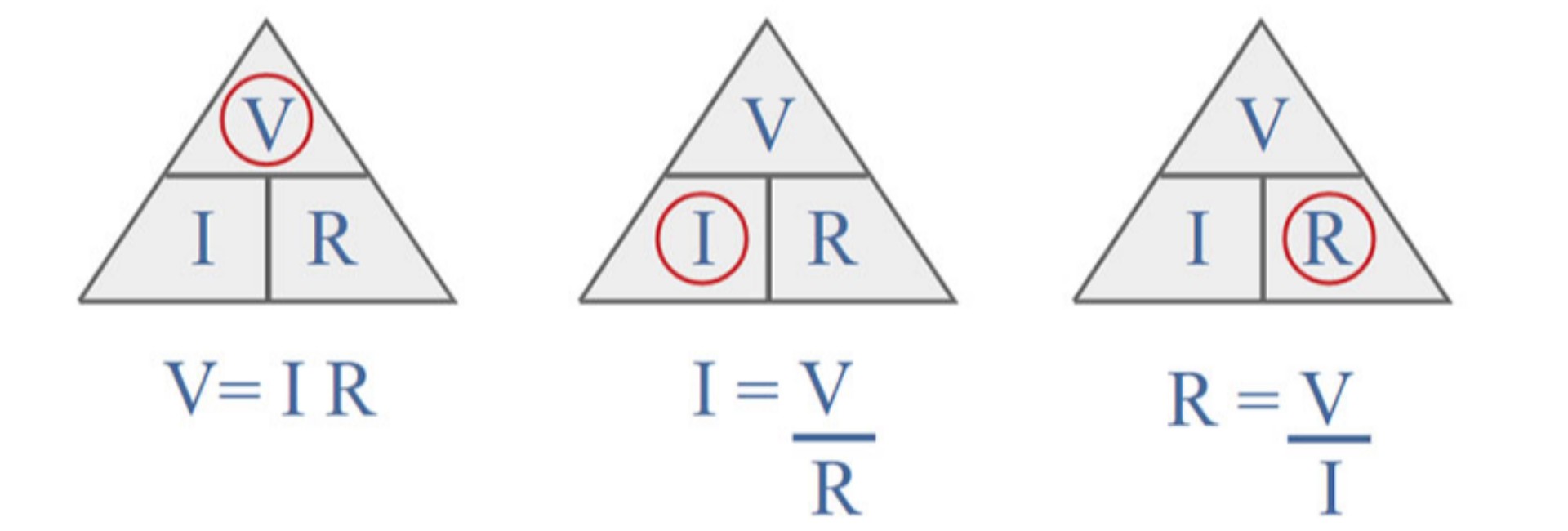

Ohm Kanunu Formülleri Nelerdir?
Temel değerlerimiz: E (Voltaj) = 12V, I (Akım) = 2A, R (Direnç) = 6Ω
Birim Formül Hesaplama
Voltaj (E) E = I * R 2A * 6Ω = 12 Volt
Akım (I) I = E / R 12V / 6Ω = 2 Amper
Direnç (R) R = E / I 12V / 2A = 6 Ohm

FORMÜL ÖZET TABLOSU
VOLTAJ (E)
E = I x R
12V = 2A x 6Ω
AKIM (I)
I = E / R
2A = 12V / 6Ω
DİRENÇ (R)
R = E / I
6Ω = 12V / 2A
