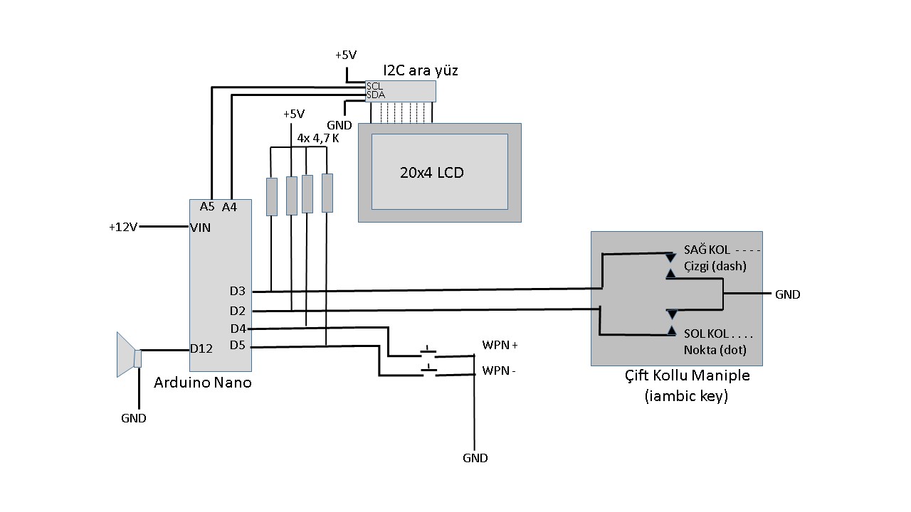

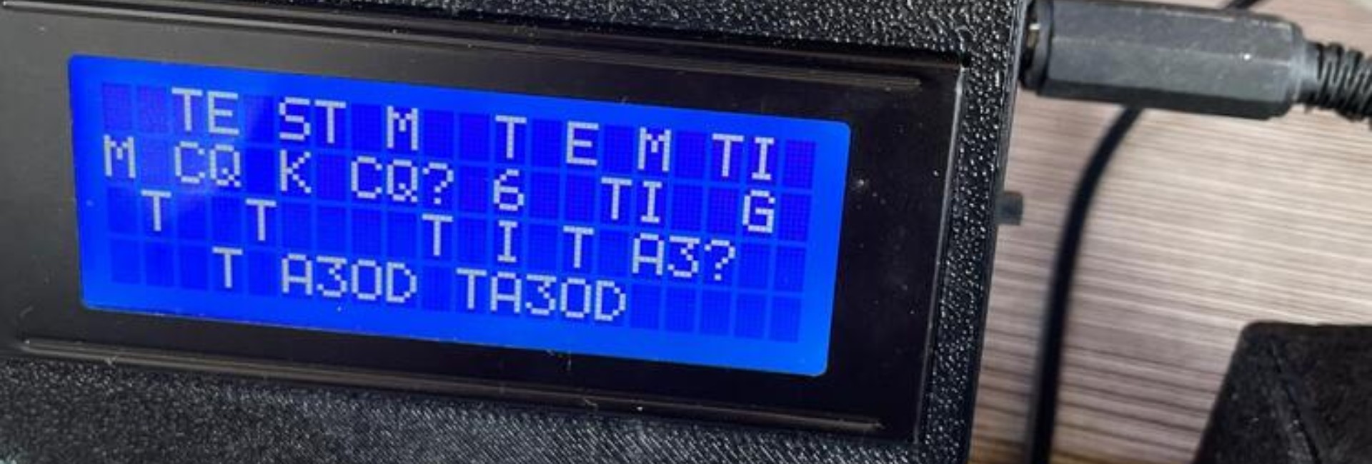

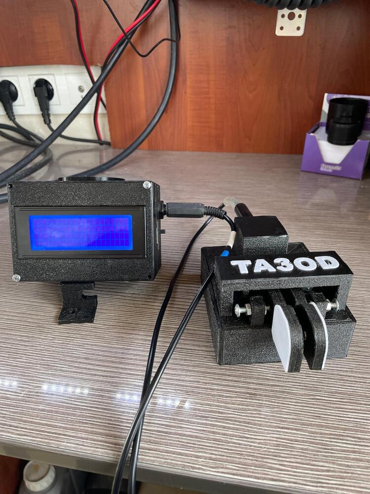

Boksör olmak istiyorsan, eldivenleri giyip antrenmana gideceksin. CW öğreneceksen de eline manipleyi alacaksın. Bir şekilde manipleyi edindikten sonra harfleri basarken elbette pek çok şekilde doğruluğu kontrol edilebilir. Ben pek çok konuda Arduino tabanlı düzenek tasarlayıp kullandığım için burada da bir tasarım yapmak istedim. Bunu ilk düşünen kişi ben değilim. Yapılmış bir çok örnek var. Onları inceledim, birkaç tanesini de yapıp denedim. Amacım biraz farklı olduğundan tam istediğim devre ve yazılımı bulamadım.

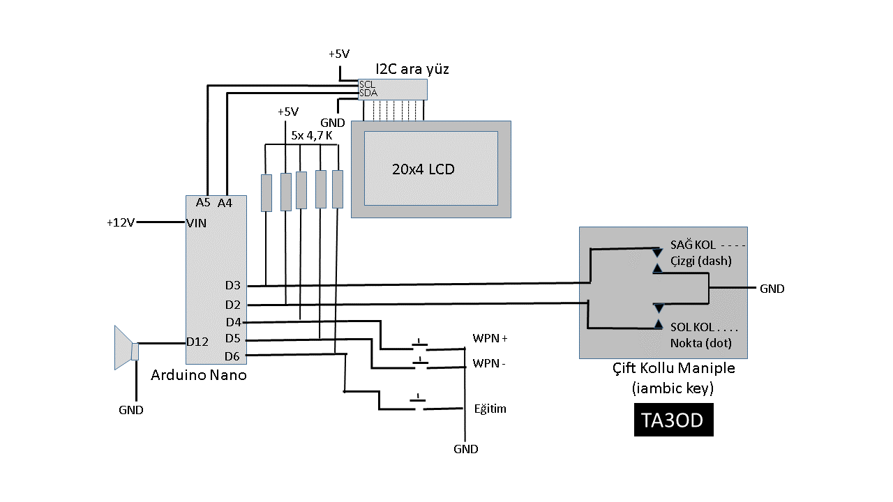

Ben 15 yaşımdan beri elektronikle ilgileniyorum. Devreyi kurmak kolay ancak yazılım işi kök söktürüyor. Amma tüfek icat oldu mertlik bozuldu, yapay zeka icat oldu kod yazma derdi son buldu. İlk denemede olmasa da beşinci yada altıncı versiyonda, yapay zekanın oluşturduğu kod üstünde de ufak tefek değişiklikler yaparak tutarlı bir kod oluşturmayı başardım. Kararlı çalışan ilk versiyonda WPM ayarını yazılımla belirliyordu. Denemeler sırasında WPM ayarının da butonlarla değiştirilebilmesi gerektiğini gördük. İki buton ekleyerek gerekli değişikliği yaptık. Şu an gayet tutarlı çalışan bir düzeneğimiz oldu. Yapıp denemek isteyenler için buraya da gerekli detayları ekliyorum.
