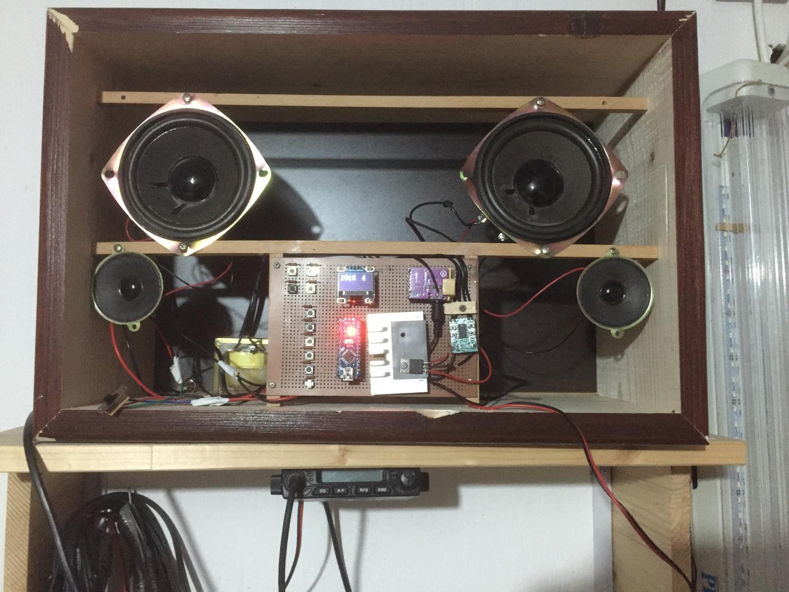

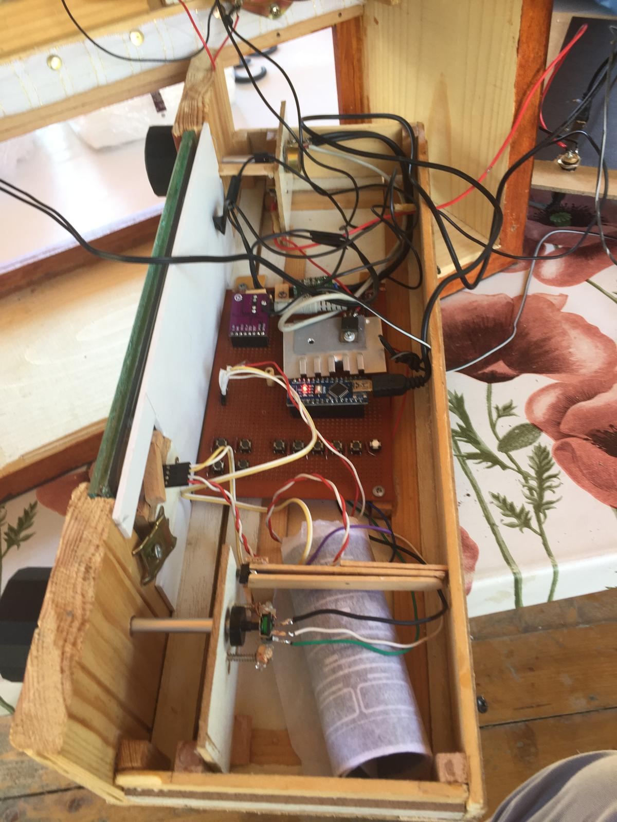

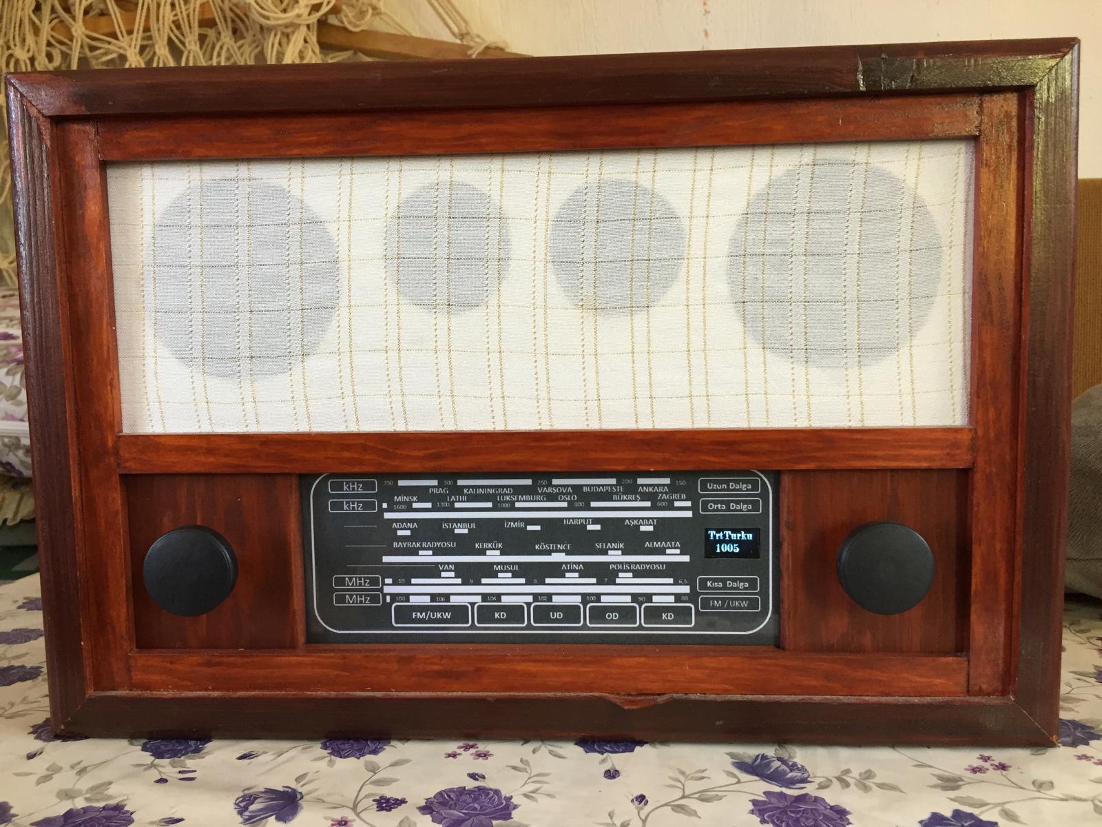

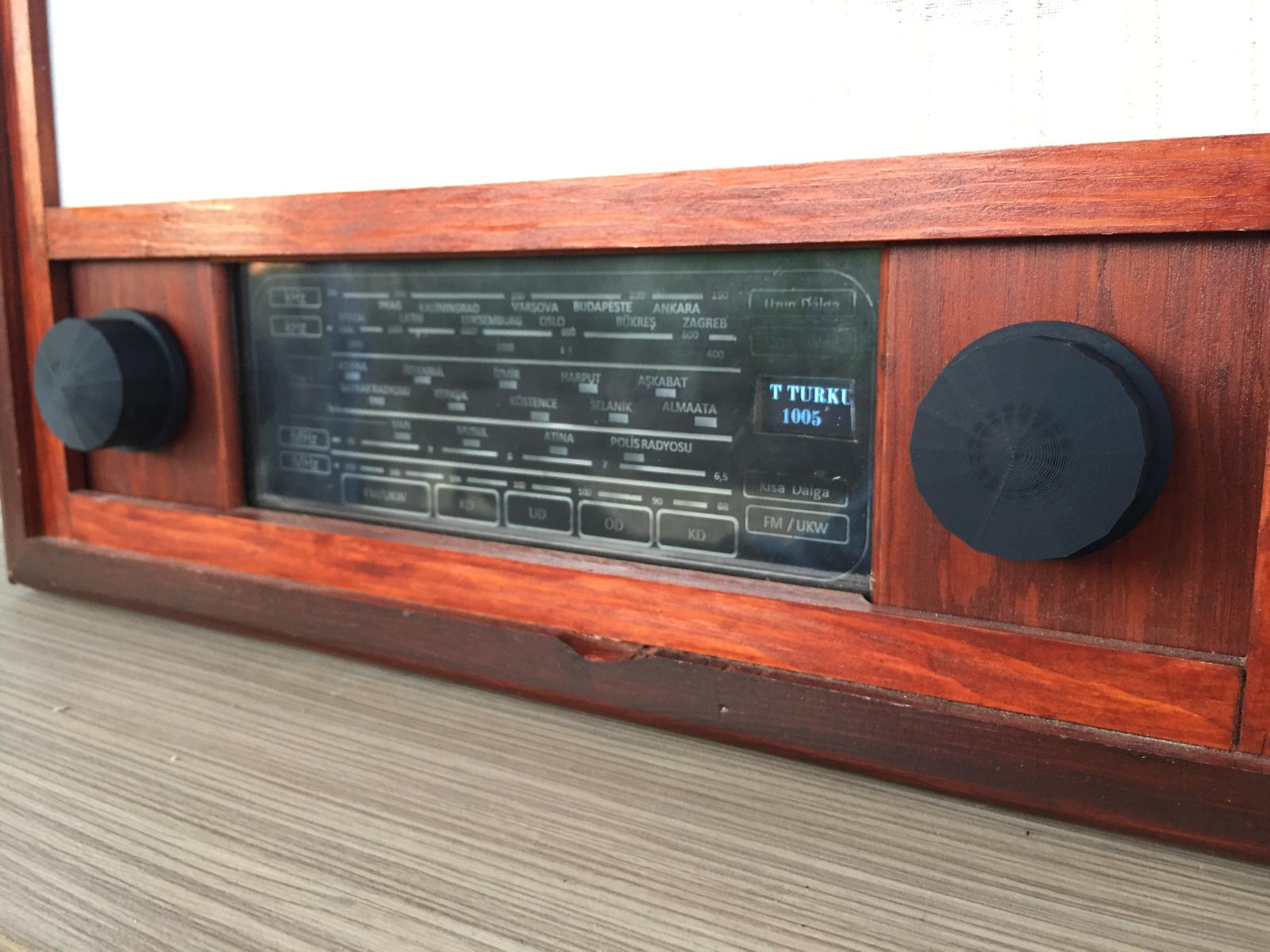

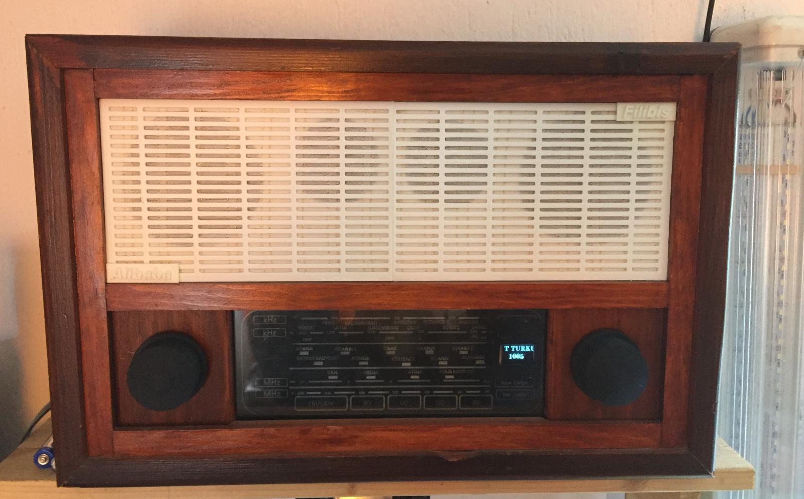

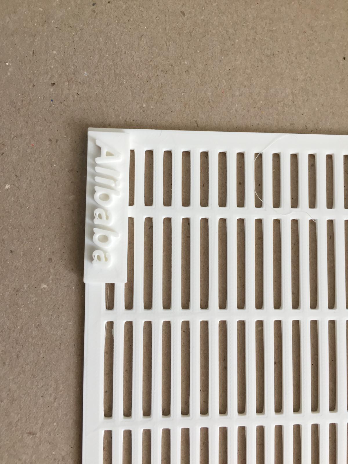

Eski lambalı radyoları çalıştırmak çok fazla enerji tüketmek gerektiriyor. Hem eski tip görünen, hem de yeni teknoloji sayesinde yapısı çok basit olan bir radyo yapmak istedim. Yine 21. yüzyılın bana göre en mucizevi buluşu Arduino ile bir radyo yapmayı düşündüm. Yapanlar zaten yapmış bir sürü örnek var. Ben de dış kasasını ahşaptan olan bir radyo yapayım dedim. Ahşap kasa konusunda marangozlardan yardım aldım. Ön yüz hariç her tarafın ahşabını onlar halletti.
Alibaba Filbis Radyo Yapım 1 Alibaba Filbis Radyo Yapım 2 Alibaba Filbis Radyo Yapım 3 Alibaba Filbis Radyo Yapım 4 Alibaba Filbis Radyo Yapım 5 Alibaba Filbis Radyo Yapım 6 Alibaba Filbis Radyo Yapım 7 Alibaba Filbis Radyo Yapım 8

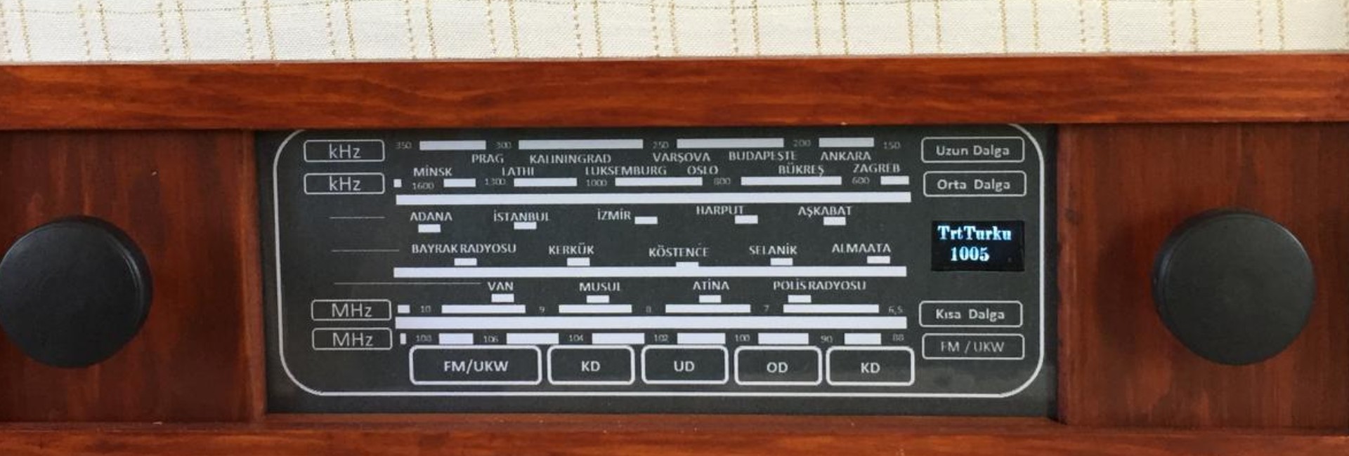

Arkadaşlarım arasında benim lakabım "Alibaba" dır. Philips markasını pek çok kişi PİLİPİS veya FİLİBİS olarak telaffuz ederdi. Ben de o nedenle bu radyonun markasına ALİBABA, modeline FİLİBİS adını verdim. Radyonun küçük ekranı 0.96 inç I2C OLED Ekran - SSD1306, kadranı ise yine tamamen kendi tasarladığım, ve keyfime göre yerleştirdiğim şehirlerden oluşan asetat çıktısıdır. Yukarıda bir fotoğrafta da yedeği rulo halinde görülüyor. Bu asetatı uygun ölçüde kesip iki cam arasına yerleştirdim.
