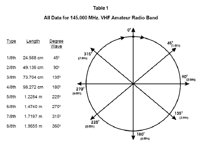

Elektromanyetik dalgaların hızı ışık hızı ile aynıdır (yaklaşık 300.000 km/s). Bir radyo frekansının fiziksel uzunluğu Lambda = V/F formülü ile belirlenir. Ancak pratikte iletkenin "K hız faktörü" (yaklaşık 0.95) sebebiyle fiziksel elektriki uzunluk boşluktakinden daha az olur.
Örnek Hesaplama (145 MHz için):
Tam Dalga (Lambda): (300 x 0.95) / 145 = 1.965 m
Yarım Dalga (1/2): 1.965 / 2 = 0.982 m (98.2 cm)
Çeyrek Dalga (1/4): 1.965 / 4 = 0.491 m (49.1 cm)
5/8 Dalga: (1.965 / 8) x 5 = 1.228 metre
Tablo 1: Dalga Boyu Kombinasyonları ve Dereceleri
Amatör terminolojisinde 5/8 dalga boyu anten, 225 derecelik anten olarak bilinir. Bu dereceler, dalga boyunun bir saykılının 360 derecelik hareketindeki konumunu temsil eder. 5/8 antenlerin radyasyon kazancı, doğru fiziksel boyda (tolerans dahilinde) yapıldığında diğer vertikal antenlere göre daha yüksektir.

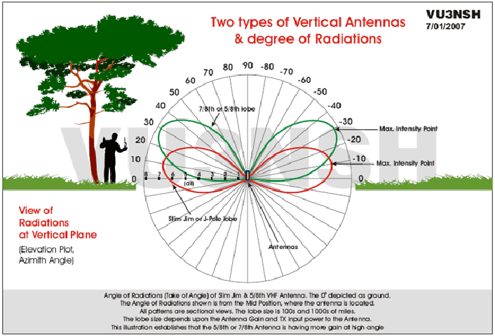

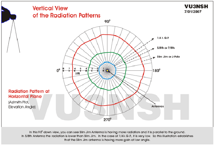

Genel olarak tüm vertikal antenler 360 derece yayın yaparlar, ancak kritik soru yayın paterninin hangi açıda olduğudur. Uzun mesafe (DX) çalışmalarında yatay (horizontal) düzleme en yakın yayın paterni en yüksek başarıyı sağlar.
Şekil 2a / 2b

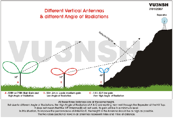

Şekil 3: Farklı Yayın Açıları
Şekil 3'te görüldüğü üzere, düşük yayın açısına sahip bir anten (B anteni), röleye ulaşmak için diğerlerinden daha fazla yüksekliğe ihtiyaç duyabilir. Slim Jim antenler düşük açılı yayında yüksek kazanç sağlarken, 5/8 ve 1/4 G.P. antenlerin karakteristikleri daha farklıdır.
Şekil 4: Yayın Paternlerinin Vertikal Görünüşleri
