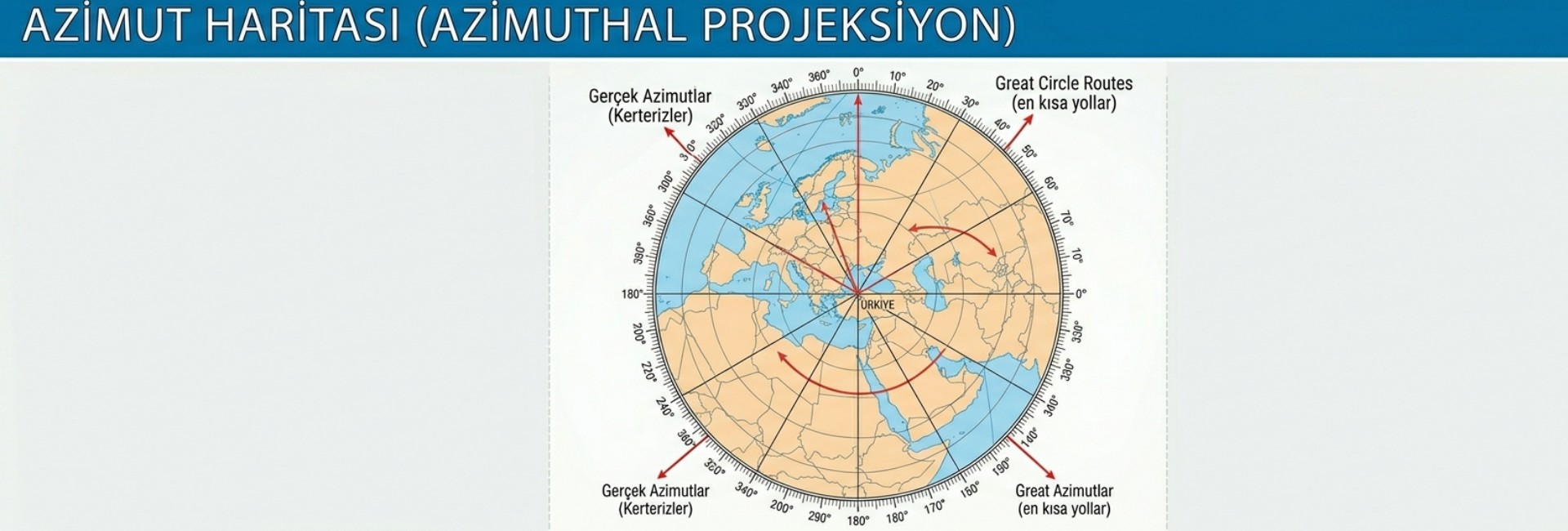

Azimut haritası (Azimuthal Equidistant Projection), dünyanın küresel yapısını sizin bulunduğunuz tam noktayı merkeze alarak iki boyutlu düzleme aktaran özel bir harita projeksiyonudur. Standart haritalardan farklı olarak bu haritada, merkezden dışarıya doğru çizilen her düz çizgi, hedefe giden en kısa yolu (Büyük Daire / Great Circle) ve radyo dalgasının izleyeceği gerçek rotayı gösterir.

Standart bir dünya haritasına bakarak ABD'nin batıda, Japonya'nın doğuda olduğunu düşünebilirsiniz. Ancak Türkiye'den ABD'ye sinyal göndermek için anteni batıya değil, kuzeybatıya çevirmek gerekir. Japonya için ise yön kuzeydoğudur. Azimut haritası, anteni sinyalin geldiği en kısa yola (Short Path) veya dünyanın etrafından dolandığı uzun yola (Long Path) çevirmeniz için rotorunuza tam olarak kaç derece girmeniz gerektiğini gösterir.

  • Haritanın tam merkezinde sizin QTH'iniz bulunur. Haritanın dış çemberi ise pusula gibi 0'dan 360'a kadar derece çizgilerine ayrılmıştır.
  • Temas kurmak istediğiniz istasyonun bulunduğu ülkeyi veya çağrı işareti ön ekini harita üzerinde bulursunuz.
  • O noktadan merkezinize doğru sanal bir çizgi çeker ve bu çizginin dış çemberde hangi dereceye denk geldiğine bakarsınız.
  • Anten rotorunuzu bu dereceye döndürürsünüz. (Long Path için okuduğunuz dereceye 180 derece ekler veya çıkarırsınız).
