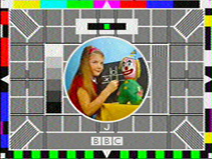

SSTV Waterfall - Frekansta tarama deseni
Görsel 1: Sinyali frekansta bu şekilde, düzenli bir tarama deseni olarak göreceksiniz.

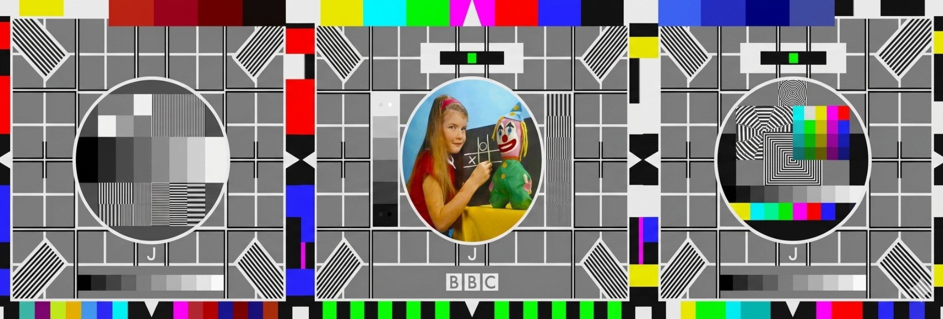

Martin 1, Scottie 1 veya Robot 36 gibi modlar, resmin ne kadar sürede ve hangi çözünürlükte gönderileceğini belirleyen standartlardır. ISS genellikle PD120 modunu tercih ederken, hızlı gönderimler için Robot 36 kullanılır.
SSTV Robot Mod Karşılaştırma
Hatta buradaki linkte Buraya Tıklayın; Robot 24, Robot 36 ve Robot 72 arasındaki farkları çok rahat görebilirsiniz. Resimlerin altındaki ses kayıtlarını dinleyerek programınızda denemeler yapabilirsiniz.

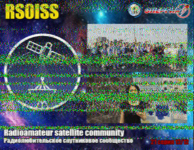

Sinyal kalitesi (SNR), resmin netliğini doğrudan etkiler. Parazitin (QRM) yoğun olduğu ortamda resim üzerinde kaymalar oluşabilir. Bu noktada, kullandığınız antenin kazancı ve yönlülüğü kritik rol oynar.
ISS'den gelen SSTV örneği
Görsel 3: Doğrudan Uluslararası Uzay İstasyonu'ndan (ISS) gelen bir veri örneği.
