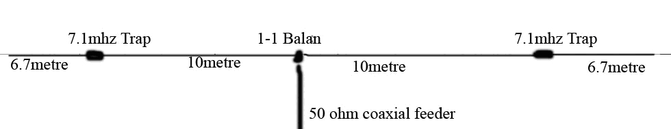

Diğer bir çeşidi ise multi band adı altında, iletişim hattın sonunda antene 1:1 balun ile geçiş sağlanan, bobin ya da bobinler, trap ya da traplar kullanılarak yapılmış çok bandlı dipol (çok bandda çalışan dipol) antenlerdir

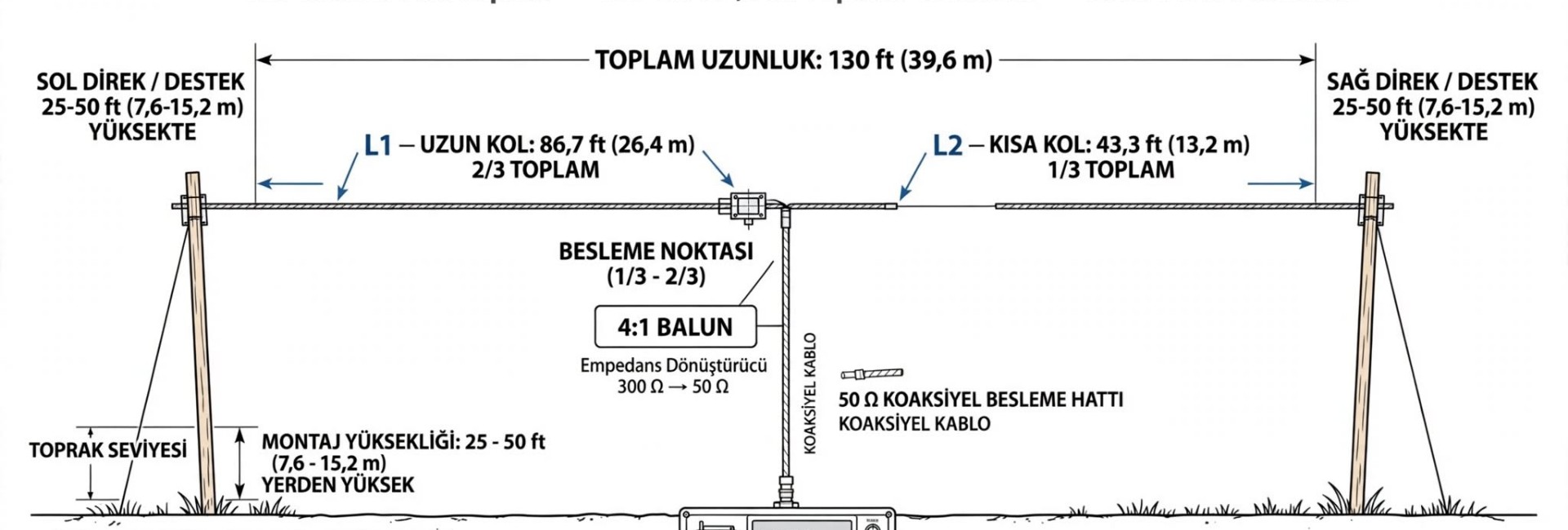

Genel prensip olarak Windom Anten, 50ohm koaksiyel dengesiz bir iletişim hattı ile pasif bir elektronik eleman olan balun üzerinden simetrik olmayan dipol anten kanatları ile çalışır.

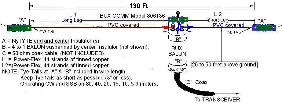

Loren G. Windom tarafından orijinal olarak icad edildiği gibi, A.B.D.nde imal edilen profesyonel ve amatör windom antenler, 1:4 balun ile çalıştırılmakta ve kullanılmaktadır. Avrupa kıtasında imal edilen profesyonel windom antenler ise genelde 1:6 balun ile çalıştırılmakta ve kullanılmaktadır.

Windom anten hesabında, çalıştırılacak en düşük frekans ya da frekans bandı ortalamasına denk gelen dipol anten boyu esas alınır. Esas alınan bu dipol antenin toplam uzunluğunun üçte biri balun’un – (eksi) terminaline, üçte iki uzunluğu balun’un + (artı) terminaline bağlanarak anten oluşturur
Anten yapımında çok telli veya tek damarlı en az bir’lik kaliteli bakır alaşımlı tel (kablo) ihtiyacımızı karşılar. Ancak, 1,5 veya 2’lik tel daha fazla güç göndermede yardımcı olur, 2,5’luk veya daha kalın tel antenin ağırlaşmasına sebep olur. Profesyonel yapım alüminyum çelik alaşımlı ve izoleli anten kablosu kullanılması daha verimli ve dayanıklı olacaktır.
300 / 3,585 = 83,6820m. 80mλ =83,6820m.
83,6820m / 2 = 41,8410m.
41,8410m / 3 = 13,9470m Balun’un – (eksi) terminaline bağlanacak kısım.
41,8410m/3 x 2 = 27,8940m Balun’un + (artı) terminaline bağlanacak kısım.
