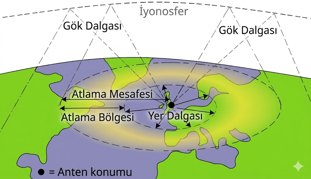

Kısa bir bilgi olarak HF frekanslarda İyonosfer tabakaları gelen radyo sinyalini yansıtarak daha uzağa gitmesini sağlar.
Daha detaylı olarak başka bir başlıkta değineceğim.  HF frekanslarda ilk atlama noktası yani "skip distance", ve arada kalan bölge "skip zone" kavramları vardır.
Bu yüzden bazı frekanslarda çok uzak mesafeler ile görüşürken, yakın mesafeler ile görüşemeyebilirsiniz.  Bu konuyu şu şekilde gösterebiliriz.
Skip Zone- Atlama Bölgesi
